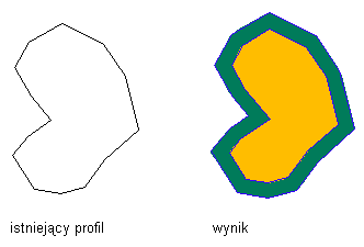

Konwertowana definicja profilu może być utworzona z połączenia segmentów linii i łuków. Definicja profilu musi mieć co najmniej trzy boki, które nie mogą się przecinać. Po utworzeniu wielokąta AEC z definicji profilu szerokość i wyrównanie krawędzi wielokąta AEC zależy od stylu wybranego dla wielokąta AEC.
