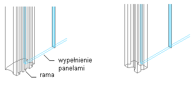

Przykład 1: ramy ścian kurtynowych opartych na profilach

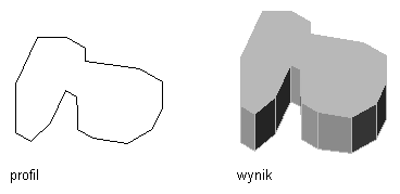

Przykład 2: element bryłowy wyciągnięty z profilu

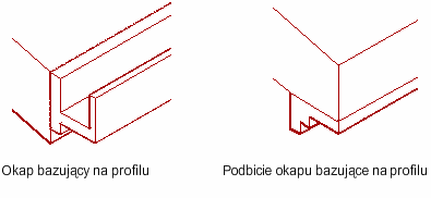

Przykład 3: okap połaci dachowej i podbicie okapu oparte na profilach
