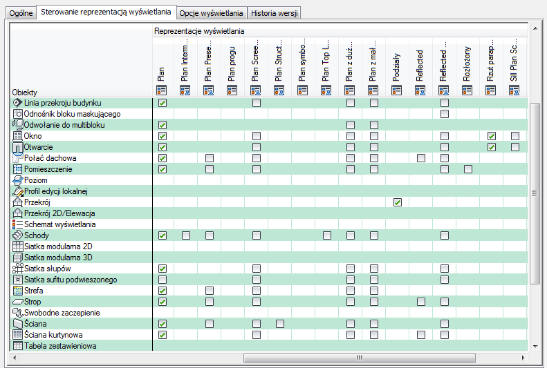

Procedura ta umożliwia wyświetlenie zestawów wyświetlania w bieżącym rysunku.
. Ikony znajdujące się obok nazw zestawów wyświetlania w lewym okienku wskazują, czy zestaw wyświetlania używany jest w konfiguracji wyświetlania w bieżącym rysunku. Ikona z zielonym znacznikiem wyboru informuje o przypisaniu zestawu wyświetlania. Ikona z zielonym znacznikiem wyboru informuje, że zestaw wyświetlania jest zestawem standardowym. Mimo że można zmienić nazwę zestawów standardowych, to nie można ich usunąć.
Prawe okienko zawiera tabelę, w której wyświetlany jest każdy obiekt i konfiguracja wyświetlania. Znacznik wyboru przy każdej reprezentacji wyświetlania wskazuje, że ta reprezentacja używana jest przez zestaw wyświetlania w celu przedstawienia odpowiedniego obiektu. Na przykład w zestawie wyświetlania modelu większość obiektów używa reprezentacji wyświetlania typu model.
Reprezentacje wyświetlania wybrane dla każdego obiektu w zestawie wyświetlania modelu
