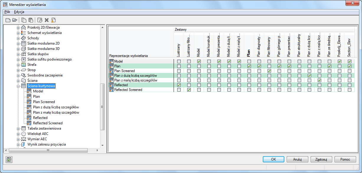

W prawym okienku w rzędach wyświetlane są reprezentacje wyświetlania istniejące dla danego obiektu, a w kolumnach wyświetlane są zestawy wyświetlania. Znacznik wyboru przy zestawie wyświetlania wskazuje, że reprezentacja wyświetlania jest zastosowana w danym zestawie wyświetlania. Reprezentacja wyświetlania może być zastosowana w wielu zestawach wyświetlania.
Reprezentacja wyświetlania ściany kurtynowej stosowana w zestawach wyświetlania
Ikona obok nazwy reprezentacji wyświetlania wskazuje, czy jest to predefiniowana reprezentacja wyświetlania (
) czy reprezentacja wyświetlania użytkownika (
