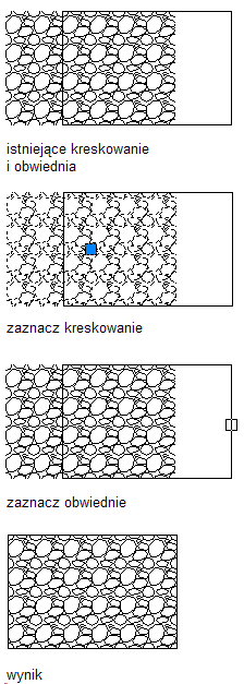

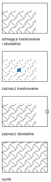

Procedura ta służy do ponownego zdefiniowania obwiedni zespolonych lub niezespolonych kreskowań w oparciu o dowolny wybrany szkic o zamkniętej obwiedni. W przypadkach, gdzie niezespolone kreskowanie wypełniało szkic o zamkniętej obwiedni, ale szkic został później rozciągnięty lub przesunięty, procedura ta umożliwia rozwinięcie lub zmianę położenia kreskowania, tak aby wypełniało obszar nowej obwiedni.

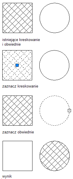

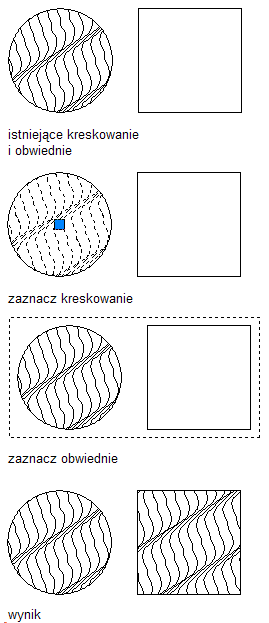

Można również używać tej procedury do wydłużania lub przesuwania kreskowania z jednej obwiedni do innych. (Jeżeli nie zostanie również wybrany szkic stanowiący bieżącą obwiednię kreskowania, kreskowanie zostanie przesunięte z oryginalnego obszaru obwiedni w zasięg innych, wybranych obwiedni.) Jako nowe obwiednie kreskowania można wybrać szkic wielokątów AEC, zamkniętych polilinii, okręgów, tekst lub tekst wielowierszowy (wtekst).
Wybrane kreskowanie jest stosowane wewnątrz wszystkich wybranych obwiedni.
Przenoszenie kreskowania z jednej obwiedni do drugiej

Zmiana rozmiaru kreskowania w celu wypełnienie obwiedni
Kopiowanie kreskowania z jednej obwiedni do drugiej
