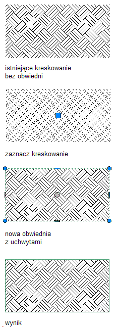

Procedura ta służy do generowania obwiedni kreskowania, którego pierwotna obwiednia została usunięta lub przesunięta podczas pracy z innym rysunkiem. Obwiednia tworzona przy użyciu tej procedury jest polilinią. Polilinie są również tworzone względem wszystkich wysepek w wybranym kreskowaniu. Te polilinie pozostają wybrane po wygenerowaniu obwiedni, więc można nimi bezpośrednio manipulować, ustawiając je w żądanej konfiguracji. Można wówczas zastosować kreskowanie do nowej konfiguracji obwiedni, używając opcji Ustaw obwiednię.
Wyświetlane są wszystkie uchwyty wszystkich utworzonych polilinii.
Generowanie obwiedni kreskowania
