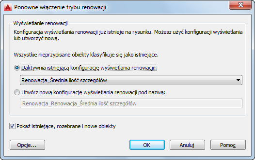

Po ponownym uruchomieniu trybu remontu w uprzednio włączonym rysunku można nadal korzystać z istniejącej konfiguracji wyświetlania remontu lub utworzyć nową.
Obiekty, które zostały zaklasyfikowane we wcześniejszej fazie remontu, zachowują swoją kategorię i reprezentację. Wszystkie obiekty bez kategorii remontu (na przykład obiekty dodane wówczas, gdy tryb remontu nie był włączony) są automatycznie klasyfikowane i wyświetlane jako obiekty istniejące.
Domyślnie włączona jest opcja wyświetlania obiektów istniejących, rozebranych i nowych. Zaleca się pozostawienie zaznaczenia tej opcji, ponieważ zapewnia ona, aby sklasyfikowane obiekty w planie remontu pozostawały widoczne przy przełączaniu wyświetlania rysunku jako planu remontu, rozbiórki lub korekty.
Zostanie wyświetlone okno dialogowe Ponowne włączenie trybu renowacji.
| Aby... | wykonaj następujące czynności... |
| rozpocząć sesję remontu z bieżącą konfiguracją wyświetlania remontu | kliknij strzałkę rozwijania w polu Uruchom istniejącą konfigurację wyświetlania remontu i kliknij przycisk OK. |
| rozpocząć sesję remontu z nową konfiguracją wyświetlania | wybierz opcję Utwórz nową konfigurację wyświetlania remontu o nazwie, wprowadź nazwę konfiguracji i kliknij przycisk OK. |
| wyświetlić wszystkie obiekty we wszystkich kategoriach remontu na rysunku | pozostaw zaznaczoną opcję Wyświetl obiekty istniejące, rozebrane i nowe. Niniejsza opcja zapewnia, aby obiekty sklasyfikowane na rysunku pozostały widoczne przy przełączaniu pomiędzy planami remontu, rozbiórki i korekty. Aby uzyskać jak najlepsze wyniki, należy pozostawić tę opcję zaznaczoną. |
| zmień styl wyświetlania lub zasady projektowe obiektów | kliknij przycisk Opcje, wprowadź odpowiednie zmiany i kliknij przycisk OK. |
