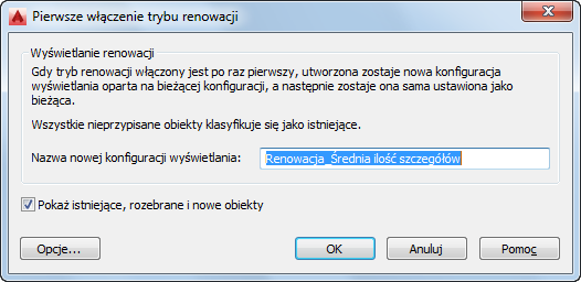

Podczas pierwszego uruchomienia trybu remontu tworzona jest charakterystyczna konfiguracja wyświetlania remontu. Ta konfiguracja jest kopią bieżącej, istniejącej konfiguracji wyświetlania. Jej nazwa zawiera przedrostek Remont.
Zostanie wyświetlone okno dialogowe Pierwsze włączenie trybu renowacji i domyślnie wprowadzona zostanie nazwa nowej konfiguracji wyświetlania z przedrostkiem Renowacja.
Zaleca się zachowanie domyślnych przedrostków w nazwach konfiguracji wyświetlania.
