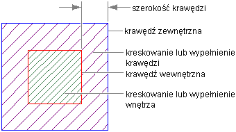

W większości przypadków wygląd wielokątów AEC należących do tego samego stylu powinien być spójny w ramach całego rysunku. Aby osiągnąć taką spójność, należy określić właściwości wyświetlania wielokątów AEC w każdym stylu wielokąta AEC:
Komponenty wielokątów AEC
| Komponenty wyświetlania w widoku modelu | Opis |
| Krawędź wewnętrzna | Krawędź wewnętrzna wielokąta AEC. Uwaga: Jeżeli wymiary krawędzi są ustawione na 0, krawędź wewnętrzna jest jedyną krawędzią wielokąta AEC.
| Krawędź zewnętrzna | Krawędź zewnętrzna wielokąta AEC. Uwaga: Jeżeli wymiary krawędzi są ustawione na 0, krawędź zewnętrzna nie jest wyświetlana na wielokącie AEC.
| Kreskowanie wewnętrzne | Komponent kreskowania wewnętrznej części wielokąta AEC. Uwaga: Jeżeli wymiary krawędzi są ustawione na 0, kreskowanie wewnętrzne jest jedynym kreskowaniem wielokąta AEC.
| Kreskowanie krawędzi | Komponent kreskowania zewnętrznej części wielokąta AEC. Uwaga: Jeżeli wymiary krawędzi są ustawione na 0, kreskowanie krawędzi nie jest wyświetlane na wielokącie AEC.
| Wypełnienie wewnętrzne | Komponent wypełnienia wewnętrznej części wielokąta AEC. Ten komponent jest wyświetlany tylko w widokach renderowanych. Należy się upewnić, że dla każdego widoku renderowanego używane są albo komponenty wypełnienia wewnętrznego, albo wypełnienia krawędzi reprezentacji wyświetlania modelu lub reprezentacji wyświetlania True Color. Jeżeli używane są obydwie reprezentacje jednocześnie, wypełnienia będą na siebie nachodzić. |
| Wypełnienie krawędzi | Komponent wypełnienia zewnętrznej części wielokąta AEC. Ten komponent jest wyświetlany tylko w widokach renderowanych. Należy się upewnić, że dla każdego widoku renderowanego używane są albo komponenty wypełnienia wewnętrznego, albo wypełnienia krawędzi reprezentacji wyświetlania modelu lub reprezentacji wyświetlania True Color. Jeżeli używane są obydwie reprezentacje jednocześnie, wypełnienia będą na siebie nachodzić. Uwaga: Jeżeli wymiary krawędzi są ustawione na 0, wypełnienie krawędzi nie jest wyświetlane na renderowanym wielokącie AEC.
