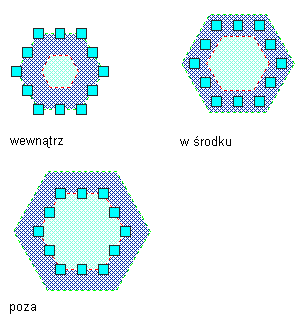

Wyrównanie określa, czy krawędzie są wyświetlane na zewnątrz, wewnątrz, czy są wyśrodkowane względem wierzchołków wielokąta AEC.
. | Aby... | Wykonaj następujące czynności... |
| zmienić szerokość krawędzi wielokąta AEC | wprowadź nową wartość dla opcji Szerokość krawędzi. |
| wyświetlić krawędzie wewnątrz wierzchołków wielokąta AEC | w opcji Wyrównanie wybierz ustawienie do wewnątrz. |
| wyświetlić krawędzie w środku wierzchołków wielokąta AEC | wybierz opcję Środek lub Wyrównanie. |
| wyświetlić krawędzie na zewnątrz wierzchołków wielokąta AEC | w opcji Wyrównanie wybierz ustawienie na zewnątrz. |
