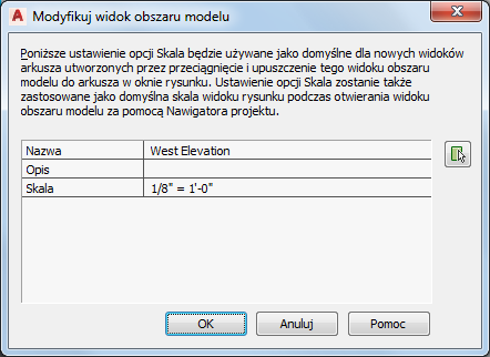

- Kliknij prawym przyciskiem myszy, wybierz opcję Właściwości i zmień właściwości widoku pomieszczenia modelu.
| Aby... |
Wykonaj następujące czynności... |
| zmienić nazwę widoku obszaru modelu |
wpisz nową nazwę. |
| zmienić opis widoku obszaru modelu |
kliknij ustawienie Opis i zmień je. |
| zmienić skalę widoku obszaru modelu |
wybierz nową skalę z listy. |
- Aby zmienić zakres obszaru modelu, kliknij
i przedefiniuj zakres na ekranie.
- Kliknij przycisk OK.
