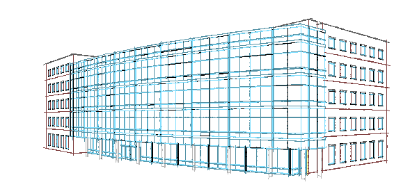

Widok 3D całego budynku

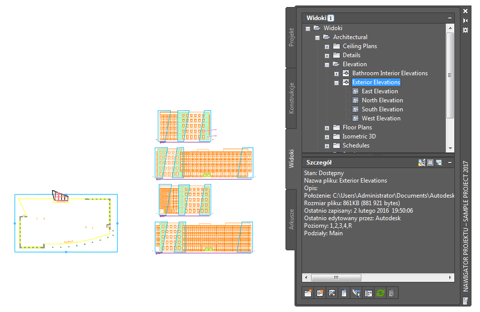

Rysunek widoku elewacji z 4 widokami obszaru modelu

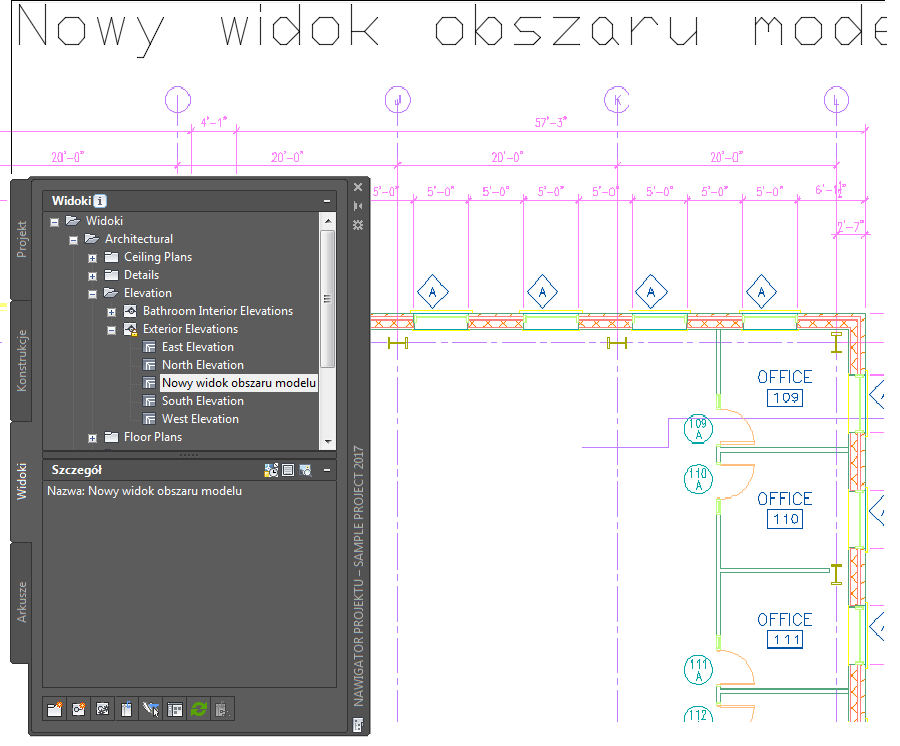

Widok obszaru modelu jest częścią rysunku widoku, która może być wyświetlana na arkuszu we własnej rzutni przestrzeni papieru. Widoki obszaru modelu zostały utworzone na podstawie nazwanych widoków w programie AutoCAD. W przeciwieństwie do nazwanych widoków widok powierzchni modelu ma zdefiniowaną obwiednię. W przypadku umieszczenia widoku obszaru modelu na arkuszu tworzony jest widok arkusza. Rysunek widoku może zawierać dowolną liczbę widoków obszaru modelu.

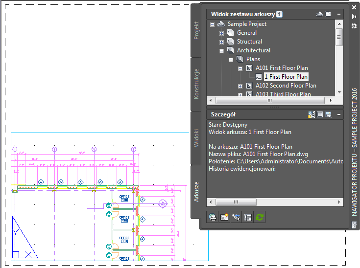

Widok arkusza umieszczony na arkuszu

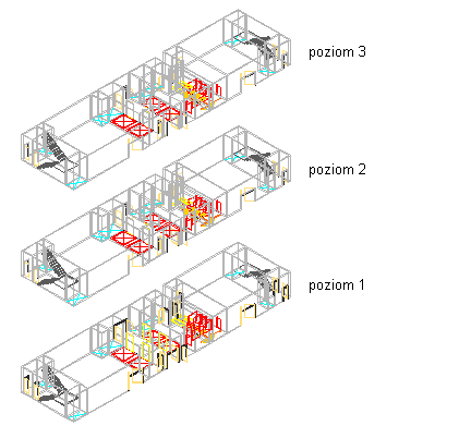

Widok 3D skopiowanych konstrukcji rdzenia budynku na każdym poziomie budynku
