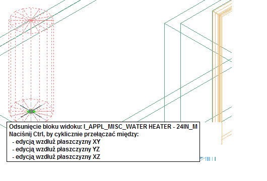

W widoku modelu uchwyt położenia ma trzy możliwe tryby edycji: Edytuj wzdłuż płaszczyzny XY, Edytuj wzdłuż płaszczyzny XZ i Edytuj wzdłuż płaszczyzny ZX. Naciśnij klawisz Ctrl, aby przełączać cyklicznie tryby aż do przejścia w żądany tryb. Trybem domyślnym jest edycja wzdłuż płaszczyzny XY. W widoku planarnym uchwyt położenia może się przemieszczać tylko w jednej płaszczyźnie.

Wybrany blok widoku jest odsunięty od początkowego punktu wstawienia.
