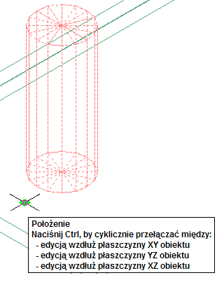

Poniżej opisano procedurę zmiany położenia istniejącego multibloku za pomocą uchwytu Położenie. W widoku modelu uchwyt położenia ma trzy możliwe tryby edycji: Edytuj wzdłuż płaszczyzny XY obiektu, Edytuj wzdłuż płaszczyzny YZ obiektu i Edytuj wzdłuż płaszczyzny XZ obiektu. Naciśnij klawisz Ctrl, aby przełączać cyklicznie tryby aż do przejścia w żądany tryb. Trybem domyślnym jest edycja wzdłuż płaszczyzny XY. W widoku planarnym uchwyt położenia może się przemieszczać tylko w jednej płaszczyźnie.

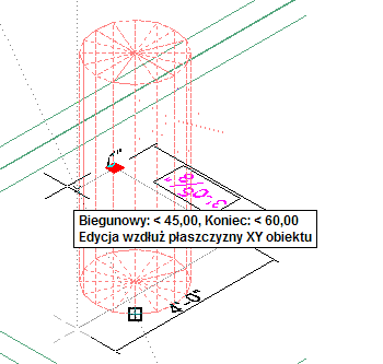

Aby wprowadzić konkretną wartość dla drugiego kierunku w którymkolwiek z trybów edycji (na przykład dla kierunku wzdłuż osi Y podczas edytowania wzdłuż płaszczyzny XY), naciskaj klawisz Tab do momentu, aż nastąpi przejście do drugiego kierunku.
Użytkownik może również zablokować przesuwanie multibloku w określonym kierunku. Jeśli zostanie wpisana wartość dotycząca dowolnego wymiaru w bieżącym trybie edycji, to po naciśnięciu klawisza TAB możliwość przesunięcia multibloku zostanie ograniczona do kierunków w drugim wymiarze. Przykładowo podczas edytowania płaszczyzny XY można wpisać wartość wymiaru X, a następnie nacisnąć klawisz Tab. Spowoduje to zablokowanie wartości X na tym poziomie, w wyniku czego możliwość przesuwania multibloku będzie ograniczona wyłącznie do kierunku wzdłuż osi Y.
