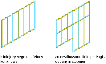

Modyfikacja linii podłogi ściany kurtynowej polegająca na dodaniu stopnia
Do linii zostanie dodany trzeci wierzchołek, w połowie odległości między jej końcami i oddalony o cztery stopy (122 cm) od przebiegu linii. Stopień zostanie poprowadzony od zaznaczonego wierzchołka do drugiego wierzchołka.
