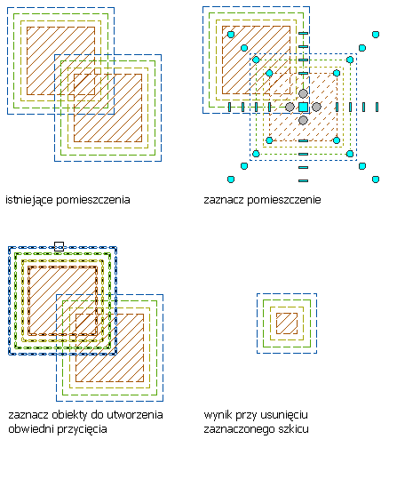

Pomieszczenia z częścią wspólną i aktywnymi wszystkimi obwiedniami
Jeśli ręcznie określona obwiednia pierwszego pomieszczenia nie jest aktywna (nie są wyświetlane jej uchwyty), nie zostanie uwzględniona w operacji wyznaczania części wspólnej. W rezultacie obwiednia pierwszego pomieszczenia nie ulegnie zmianie, a odpowiednia obwiednia drugiego pomieszczenia zostanie usunięta. Może to doprowadzić do powstania nieregularnych obwiedni pomieszczeń. Aby tego uniknąć, należy najpierw aktywować wszystkie odpowiednie obwiednie pierwszego pomieszczenia.
Część wspólna pomieszczeń z aktywną wyłącznie obwiednią bazową
Właściwości wyświetlania obwiedni pierwszego zaznaczonego pomieszczenia są stosowane do obwiedni wynikowego pomieszczenia. Na przykład jeśli obwiednia netto pierwszego pomieszczenia jest rysowana linią czerwoną o szerokości 0,18 mm, obwiednia netto wynikowego pomieszczenia również będzie rysowana linią czerwoną o szerokości 0,18 mm.

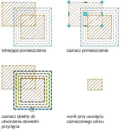

Przykład 1: odsunięcia obwiedni pierwszego pomieszczenia są wyznaczone przez styl, a w stylu odsunięcie między obwiedniami ustalono na 0,25 m. Odsunięcia między obwiedniami 2 pomieszczenia są określone ręcznie i wynoszą 0. Po wyznaczeniu części wspólnej pomieszczenia 1 i pomieszczenia 2 zostanie wyznaczona część wspólna obwiedni bazowych obu pomieszczeń, a pozostałe obwiednie zostaną obliczone ponownie według odsunięć określonych w stylu pomieszczenia 1 i będą odsunięte od siebie o 0,25 m.
Część wspólna obwiedni opartych na stylu (po lewej) z obwiedniami ręcznymi (po prawej)

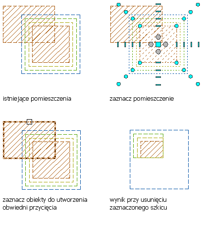

Przykład 2: obwiednie pomieszczenia 1 są odsunięte ręcznie; odstępy między nimi wynoszą 0,3. Obwiednie pomieszczenia 2 są odsunięte według stylu, a w stylu tym odstępy między obwiedniami określono na 0,25 m. Jeśli pomieszczenie 1 zostanie scalone z pomieszczeniem 2, właściwość Odsuń obwiednie wynikowego pomieszczenia zostanie ustawiona na Ręcznie. Ponieważ obwiednie netto, powierzchni użytkowej i brutto pomieszczenia z odsunięciami opartymi na stylu nie mogą być edytowane za pomocą uchwytów, wyznaczona zostanie tylko część wspólna bazowych obwiedni obu pomieszczeń. Obwiednie drugiego pomieszczenia zostaną usunięte z rysunku.
Część wspólna obwiedni ręcznych (po lewej) z obwiedniami opartymi na stylu (po prawej).
