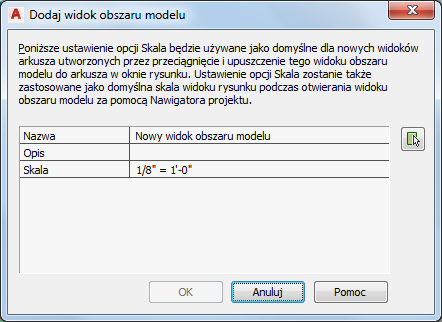

Określanie widoku obszaru modelu
Wyświetlanie widoku obszaru modelu
| Aby... | Wykonaj następujące czynności... |
| wprowadzić opis widoku obszaru modelu | kliknij ustawienie Opis i dodaj opis widoku obszaru modelu. |
| zmienić skalę widoku obszaru modelu | wybierz skalę z listy skal używanych w bieżącym rysunku widoku. |
