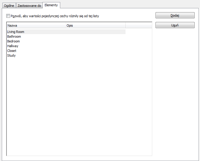

Definicje list to nazwane listy pomieszczeń i stref. Definicję listy można dołączyć do stylu pomieszczenia lub do stylu strefy, dzięki czemu nazwy wszystkich wstawionych pomieszczeń i stref, którym przypisany będzie ten styl, pochodziły będą z tej listy. Definicje listy mogą służyć do różnych celów, na przykład do wymuszenia stosowania jednolitego nazewnictwa pomieszczeń, zgodnego z normą budowlaną.
