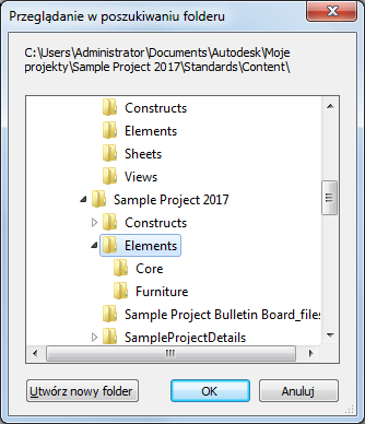

Najlepszą metodą określenia alternatywnego położenia folderów kategorii głównego poziomu (konstrukcje, elementy, widoki i arkusze) jest utworzenie nowego projektu. Należy najpierw zorganizować strukturę w Eksploratorze Windows z kategoriami umieszczonymi w tym samym głównym folderze co plik APJ. Można na przykład zbudować projekt zawierający konstrukcje, elementy, widoki i arkusze w kategorii Rysunki.
Kategorie głównego poziomu w strukturze projektu

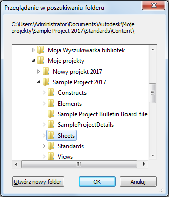

Główne kategorie można ustawić tak, by wskazywały unikalne foldery, ale nie mogą one być nadrzędne lub podrzędne w stosunku do siebie w strukturze drzewa. Aby zmienić położenie kategorii w istniejącym projekcie, należy utworzyć nową kategorię w Eksploratorze Windows, a przed jej przekierowaniem przenieść w Eksploratorze Windows pliki ze starej do nowej kategorii.
Kategoria głównego poziomu zlokalizowana poza folderem projektu
