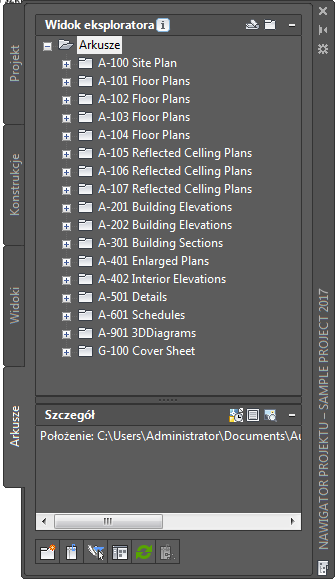

Poniższy obraz jest widokiem eksploratora.

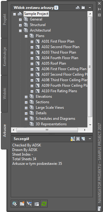

Arkusze tworzą podzestawy arkuszy w widoku zestawu arkuszy. Podzestawy arkuszy tworzą raczej strukturę logiczną niż fizyczną. Kategoria folderów arkuszy nie musi być identyczna z podzestawem arkuszy, w którym umieszczono arkusz, jednak w celu uniknięcia nieporozumień zaleca się utworzenie struktur równoległych w zestawie arkuszy i kategoriach arkuszy.
Na karcie Widok zestawu arkuszy można w sposób logiczny przeorganizować arkusze do innych podzestawów, jednak nie zmieni to ich fizycznej lokalizacji w kategorii lub folderze. Analogicznie, po usunięciu arkusza z podzestawu arkusza w oknie Widok zestawu arkuszy usuwane jest tylko połączenie arkusza z podzestawem; układ oraz zawarte w nim rysunki arkusza nie są usuwane z folderu Arkusze lub podfolderu.
W widoku eksploratora rysunki arkuszy są umieszczane w kategoriach folderów. Podczas tworzenia arkuszy lub widoków arkuszy na rysunku arkusza umieszczane są one na tym samym rysunku arkusza.

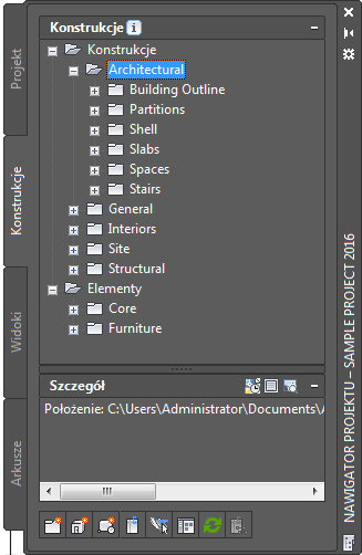

W głównej strukturze kategorii, która jest stała, można tworzyć podkategorie i drzewa podkategorii. Podkategorie głównie reprezentują komponenty organizacji pracy. Kategorie można skonfigurować według dyscypliny, typu widoku (roboczy, prezentacja, przekrój i rendering), typu arkusza (plan kondygnacji, plan sufitów, elewacja) lub według innego systemu, który okaże się pomocny.
Karta Konstrukcje może wyglądać następująco:
