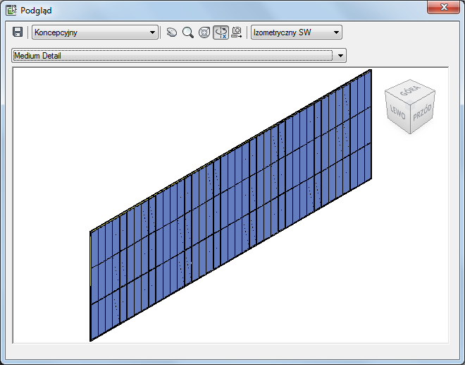

Podgląd obiektów umożliwia wyświetlanie obiektów na rysunku w różnych stylach wizualnych, z różnych kierunków i w różnych konfiguracjach wyświetlania, bez zmiany wyświetlania obszaru rysunku.
Podgląd obiektów może zostać uruchomiony w różnych miejscach w oprogramowaniu. Zależnie od tego, gdzie znajduje się Podgląd obiektów, opcje wyświetlania i nawigacji mogą się różnić. Przykładowo jeżeli Podgląd obiektów jest wykorzystywany do podglądu obiektu z poziomu obszaru rysunku, wyświetlany jest kompas. Jeżeli Podgląd obiektów wykorzystywany jest do podglądu stylu w Menadżerze stylów, kompas nie jest wyświetlany, ponieważ styl nie jest obiektem zlokalizowanym w układzie GUS lub LUW.
Można wybrać jeden lub kilka obiektów na obszarze rysunku i obejrzeć je w Podglądzie obiektów.

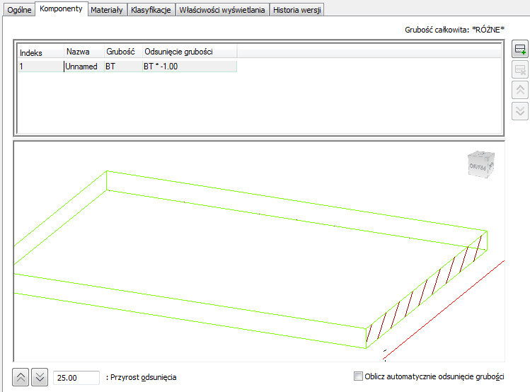

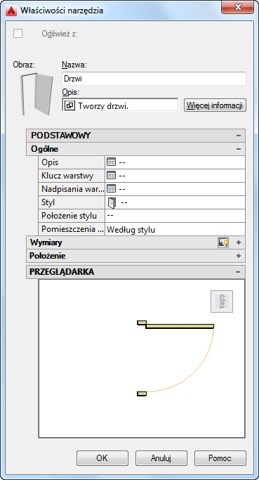

Kilka okien dialogowych ma wbudowany podgląd obiektów umożliwiający wyświetlanie komponentów stylu, definicji lub narzędzi. Poniżej pokazano kilka przykładów wbudowanych przeglądarek Podgląd obiektów.
Wbudowany Podgląd obiektów w karcie Styl połaci dachowej
Wbudowany Podgląd obiektów we własnościach narzędzia
