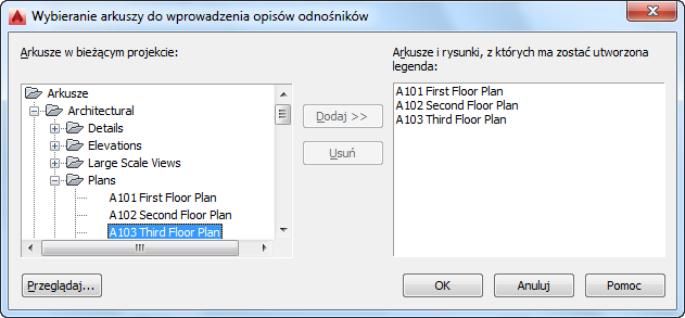

| włączyć wszystkie opisy odnośników z innych arkuszy | kliknij prawym przyciskiem myszy, kliknij polecenie Arkusze, aby wyświetlić okno dialogowe wyboru arkuszy dla legendy opisów odnośników. Lewe okienko zawiera listę arkuszy w aktualnym projekcie. Wybierz arkusza i przesuń je na prawe okienko, klikając Dodaj. Można także kliknąć Przeglądaj, aby odnaleźć i pobrać arkusze z innych projektów lub rysunków, które nie zostały zapisane jako arkusze. Jeżeli prawe okienko zawiera wszystkie rysunku/arkusze, z których chcesz uwzględnić opisy odnośników, kliknij OK. |
