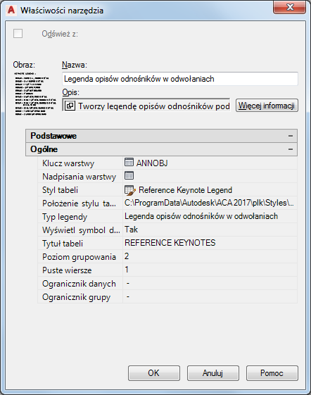

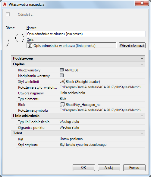

Następująca ilustracja pokazuje ustawienia arkusza Właściwości narzędzia dla dwóch wersji narzędzia legendy opisu odnośnika (w arkuszu i w odnośniku), które są zawarte na przykładowej palecie narzędzi Opis. W kategorii Ogólne należy zwrócić uwagę na różne ustawienia stylu Tabela, typu Legenda, tytułu Tabela, Poziomu grupowania i Pustych wierszy.

| Nazwa właściwości | Opis |
| Klucz warstwy | Określa klucz warstwy dla warstwy, do której przypisana jest legenda. Aby zmienić, kliknij aktualną wartość (domyślną wartością jest ANNOBJ) i uzyskaj dostęp do okna dialogowego Wybierz klucz warstwy. |
| Nadpisania warstwy | Określa jeden lub więcej nadpisań klucza warstwy. Kliknij pole, aby uzyskać dostęp do okna dialogowego Wybierz nadpisania warstw. |
| Styl tabeli | Określa styl tabeli AutoCAD dla legendy opisu odnośnika. Możliwymi wartościami są: Legenda opisów odnośników w odwołaniach, Legenda opisów odnośników w arkuszu i Standard. Jeżeli właściwość nie została określona (--), używany będzie aktualny styl tabeli. |
| Położenie stylu tabeli | Określa lokalizację pliku rysunku zawierającego styl tabeli. Kliknij właściwość i użyj opcji Przeglądaj z listy rozwijanej, aby odnaleźć i podać ścieżkę dostępu inną niż domyślna. |
| Typ legendy | Możliwymi wartościami są: Legenda opisów odnośników w odwołaniach, Legenda opisów odnośników w arkuszu i Podstawowa tabela. |
| Symbol wyświetlania | Określa, czy symbol wstawiany dla bazujących na blokach opisów odnośnika w arkuszu pojawia się także w legendzie opisu odnośnika. (Nie jest wyświetlany, jeżeli Typ legendy jest ustawiony na wartość Basic Table). |
| Tytuł tabeli | Tytuł, który pojawia się dla legendy opisu odnośnika na rysunku. W razie potrzeby można edytować wartość domyślną. |
| Poziom grupowania | Określa liczbę poziomów organizacji standardów dodawania opisów odnośników (takich jak podział, grupa i podgrupa), dla których nagłówki będą się pojawiać na legendzie. Jeżeli na przykład zostały określone trzy poziomy dla legendy zawierającej opisy odnośników dla słupków metalowych z bazy danych opisów odnośników AEC, opisy odnośników słupków metalowych zostaną wyświetlone na pod trzema nagłówkami: DIVISION 9 - FINISHES, 09100 METAL SUPPORT ASSEMBLIES i 09110 NONLOADBEARING WALL FRAMING. Dla narzędzia Legenda opisów odnośników w arkuszu domyślnym ustawieniem tej właściwości jest zero. (Nie jest wyświetlany, jeżeli Typ legendy jest ustawiony na wartość Basic Table). |
| Puste wiersze | Określa liczbę pustych wierszy, jeżeli jakieś występują, które będą wstawione między nagłówki w legendzie opisu odnośnika. (Nie jest wyświetlany, jeżeli Typ legendy jest ustawiony na wartość Basic Table). |
| Ogranicznik danych | Domyślnie nie jest określony (--). Ogranicznik można dodać, aby pojawiał się między nazwą grupy i jej opisem. Użycie ogranicznika powoduje dodanie kolumny do tabeli. (Nie jest wyświetlany, jeżeli Typ legendy jest ustawiony na wartość Basic Table.) |
| Ogranicznik grupy | Określa pojawianie się ogranicznika między kluczem i uwagą. Wartością domyślną dla opisu odnośnika w arkuszu i w odniesieniu jest kreska (-). Użycie ogranicznika powoduje dodanie kolumny do tabeli. (Nie jest wyświetlany, jeżeli Typ legendy jest ustawiony na wartość Basic Table.) |
