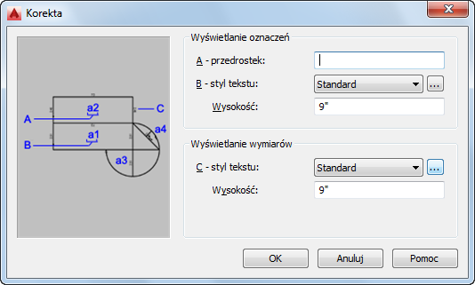

Ta procedura służy do określania właściwości tekstu oznaczeń i wymiarów krawędzi podelementów wyświetlanych w rozłożeniu pomieszczenia.
- Kliknij dwukrotnie rozłożone pomieszczenie.
- Na palecie Właściwości kliknij kartę Wyświetlanie.
- Sprawdź, czy w kategorii Ogólne, w opcji Komponent wyświetlania wybrane jest ustawienie *BRAK*.
- Dla opcji Wyświetlanie kontrolowane przez wybierz ustawienie Ten obiekt.
Uwaga: Aby zastosować zmiany we wszystkich rozłożeniach pomieszczeń na rysunku, wybierz Ustawienie domyślne rysunku. Aby zastosować zmiany we wszystkich rozłożeniach pomieszczeń danego stylu, wybierz opcję Styl pomieszczenia: <nazwa stylu>.
- Sprawdź, czy w polu Reprezentacja wyświetlania wybrana jest opcja Rozłożone.
- W razie potrzeby rozwiń elementy Właściwości wyświetlania obiektu
Zaawansowane.
- Kliknij opcję
Korekta.
- W obszarze Wyświetlanie oznaczeń zdefiniuj ustawienia przedrostka:
| Aby... |
Wykonaj następujące czynności... |
| wyświetlić przedrostek dla numerów podczęści pomieszczenia |
wprowadź przedrostek. |
| zmienić styl numerów podczęści pomieszczenia |
wybierz styl tekstu z listy lub kliknij przycisk Przeglądaj i utwórz nowy styl. |
| zmienić wysokość numerów podczęści pomieszczenia |
wprowadź wartość w polu Wysokość. |
- W obszarze Wyświetlanie wymiarów zdefiniuj ustawienia wymiaru krawędzi:
| Aby... |
| zmienić styl wymiarów krawędzi |
| zmienić wysokość wymiarów krawędzi |
Wprowadź wartość w polu Wysokość. |
- Kliknij przycisk OK.
