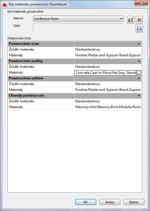

- Kliknij kolejno
- W oknie dialogowym Style materiału powierzchni Roombook utwórz istniejące style materiału powierzchni, przeprowadź ich edycję lub wczytaj je z katalogu.
- Kliknij przycisk OK.
Zmiany w stylach materiałów powierzchni są przechowywane w rysunku. Zaleca się przechowywanie stylów materiału powierzchni w katalogu.
Styl materiału powierzchni
- Nazwa
- Umożliwia wyświetlenie listy wszystkich dostępnych stylów materiałów powierzchni.
- Zapisz
- Umożliwia zapisanie zmian lub utworzenie kopii stylu o nowej nazwie. Na rysunku można zdefiniować różne style materiałów powierzchni przez utworzenie nowych stylów na podstawie istniejących i dostosowanie materiałów
- Usuń
- Usuwa bieżący styl z rysunku.
Właściwości stylu
Umożliwia wyświetlenie listy definicji materiałów dla następujących kategorii ilościowych pomieszczeń:
- Powierzchnie ścian
- Powierzchnie podłogi
- Powierzchnie sufitów
- Obwody pomieszczeń
- Źródło materiału
- Określa, czy źródło materiału jest niestandardowe, czy zależy od obiektu.
- Niestandardowe: materiały powierzchni są definiowane oddzielnie. Materiały są pobierane z dostępnych stylów materiału na bieżącym rysunku.
- Według obiektu: materiały powierzchni są obliczane na podstawie materiałów programu AutoCAD przypisanych do obiektu.
