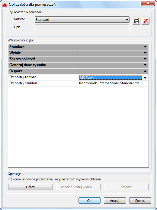

W programie Roombook znajdują się wstępnie zdefiniowane formularze eksportu do programu MS Excel dla każdego standardu obliczeń zawierające listę wszystkich obliczonych ilości dla pomieszczeń uporządkowaną w jednym arkuszu.
Domyślnie szablony *.xlt znajdują się w katalogu \Roombook Templates \International lub w katalogu \VOB domyślnej ścieżki szablonów AutoCAD.
Uruchamia proces eksportowania. Dla każdej kategorii ilości dla pomieszczeń jest generowana osobna karta w arkuszu.
Aby obliczyć jednocześnie kilka ilości dla pomieszczeń, w oknie dialogowym Oblicz ilości dla pomieszczeń należy zdefiniować zakres obliczeń.
Ilości są sumowane według pomieszczeń. Jeśli istnieją pomieszczenia z odnośników zewnętrznych, nazwa pliku odnośnika zewnętrznego jest wyświetlana obok nazwy pomieszczenia.
