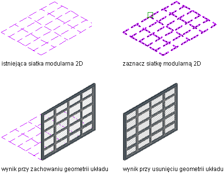

Opisana poniżej procedura pozwala utworzyć zestaw drzwi/okien oparty na siatce konstrukcyjnej 2D. Jeśli rysunek już zawiera takie siatki, można je z łatwością przekształcić na zestawy drzwi/okien. Alternatywnie, jeśli użytkownik sprawnie posługuje się siatkami konstrukcyjnymi, operacja pozwala szybko utworzyć zestaw drzwi/okien, a następnie przećwiczyć stosowanie różnych poleceń obróbki zestawów drzwi/okien.
Podczas konstruowania zestawu drzwi/okien na bazie dwuwymiarowej siatki konstrukcyjnej jest również tworzony nowy styl zestawu. Podziały w tym stylu są kopiowane z podziałów istniejących w siatce konstrukcyjnej.

W razie potrzeby zmodyfikuj właściwości zestawów za pomocą opcji dostępnych w palecie właściwości.
