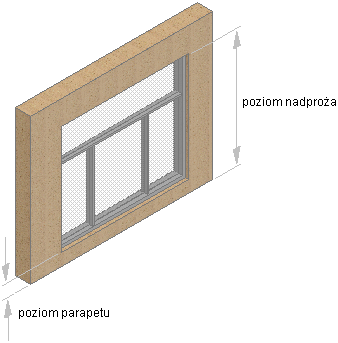

Parametr Dopasowanie pionowe decyduje o umiejscowieniu zestawu drzwi/okien w ścianie oraz zachowaniu zestawu w odpowiedzi na modyfikacje wysokości. Ustawienia Poziom parapetu i Poziom nadproża służą do wyznaczania punktu roboczego w zestawie drzwi/okien. Punkt można umieścić przy parapecie lub nadprożu. Wartość dopasowania pionowego decyduje o wysokości, na jakiej punkt roboczy jest zlokalizowany w ścianie.
We wszelkich zmianach wysokości zestawów drzwi/okien jest uwzględniane położenie punktu roboczego. Jeśli na przykład jako punkt roboczy okna zostanie wskazany parapet, a jako wartość parametru dopasowania pionowego — 0 cali, przy czym wysokość zestawu drzwi/okien wynosi 7 stóp (213,5 cm), górna krawędź zestawu zostanie umieszczona w ścianie na wysokości 7 stóp. W przypadku zmiany wysokości okna na 6 stóp 8 cali (203,2 cm) parapet pozostanie na wysokości 0 stóp, ale górna krawędź zestawu zostanie przesunięta na poziom 6 stóp 8 cali. Wysokość punktu roboczego na poziomie parapetu jest zachowywana.
Z drugiej strony, jeśli jako punkt roboczy zostanie wskazane nadproże zestawu drzwi/okien, a jako wartość parametru Dopasowania pionowe — 0 cali, przy czym wysokość zestawu drzwi/okien wynosi 7 stóp (213,5 cm), górna krawędź zestawu zostanie umieszczona w ścianie na wysokości 7 stóp. W przypadku zmiany wysokości zestawu na 6 stóp 8 cali nadproże zestawu pozostanie na wysokości 7 stóp, natomiast parapet zostanie przesunięty na wysokość 4 cali (10,2 cm). Wysokość punktu roboczego na poziomie nadproża jest zachowywana.
