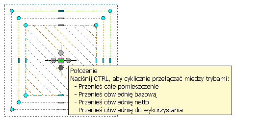

Ta procedura umożliwia przesunięcie — za pomocą uchwytów — konkretnej obwiedni pomieszczenia w inne położenie. Poszczególne obwiednie można przesuwać tylko wtedy, gdy w opcji Odsuń obwiednie wybrano wartość Ręcznie.
W przypadku pomieszczeń zespolonych możliwe jest przesuwanie tylko obwiedni netto, powierzchni użytkowej i brutto. Obwiednia bazowa jest powiązana z obiektami ograniczającymi.
| Aby... | Wykonaj następujące czynności... |
| przesunąć całe pomieszczenie | przesuń pomieszczenie w odpowiednie miejsce i kliknij, aby je zwolnić. |
| przesunąć obwiednię bazową pomieszczenia | kliknij i przytrzymaj uchwyt położenia, a następnie naciśnij klawisz Ctrl, aby przejść do trybu przesuwania obwiedni bazowej. Następnie przesuń obwiednię bazową w odpowiednie miejsce i kliknij, aby ją zwolnić. |
| przesunąć obwiednię netto pomieszczenia | kliknij i przytrzymaj uchwyt położenia, a następnie naciśnij dwa razy klawisz Ctrl, aby przejść do trybu przesuwania obwiedni netto. Następnie przesuń obwiednię netto w odpowiednie miejsce i kliknij, aby ją zwolnić. |
| przesunąć obwiednię powierzchni użytkowej pomieszczenia | kliknij i przytrzymaj uchwyt położenia, a następnie naciśnij trzy razy klawisz Ctrl, aby przejść do trybu przesuwania obwiedni powierzchni użytkowej. Następnie przesuń obwiednię powierzchni użytkowej w odpowiednie miejsce i kliknij, aby ją zwolnić. |
| przesunąć obwiednię brutto pomieszczenia | kliknij i przytrzymaj uchwyt położenia, a następnie naciśnij cztery razy klawisz Ctrl, aby przejść do trybu przesuwania obwiedni powierzchni brutto. Następnie przesuń obwiednię brutto w odpowiednie miejsce i kliknij, aby ją zwolnić. |
