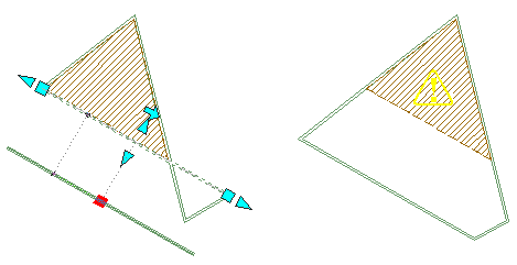

Podczas aktualizacji obiektów ograniczających pomieszczenia zespolone (na przykład przesuwania ściany w inne położenie) pomieszczenie nie jest aktualizowane. W niektórych przypadkach zostanie wyświetlona ikona etykiety rozwiązania, ale w innych aktualizacja po prostu nie jest wykonywana.

Sprawdź, czy zmiana w geometrii nie spowodowała przypadkowego utworzenia odstępu w obiektach ograniczających. Może się tak zdarzyć w przypadku przesunięcia ściany tak, że już nie przecina się z sąsiednimi ścianami. Może to również nastąpić w przypadku przesunięcia ściany tak, aby przecinała inną ścianę, która nie jest zdefiniowana jako obiekt ograniczający i znajduje się w tej samej grupie czyszczenia.
