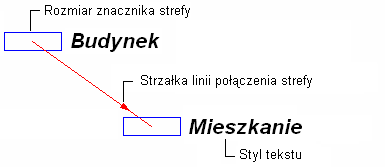

Ta procedura umożliwia zdefiniowanie stylu tekstu, rozmiaru znacznika strefy i strzałki linii połączenia strefy.
Style stref. Aby wyświetlać znacznik strefy w 1/50 rozmiaru ekranu, usuń zaznaczenie pola wyboru Skalowanie użytkownika.
| Aby... | Wykonaj następujące czynności... |
| zmienić wysokość nazwy strefy | wprowadź nową wysokość. |
| zmienić styl tekstu nazwy strefy | wybierz styl tekstu z listy lub kliknij przycisk Przeglądaj i utwórz nowy styl. |
