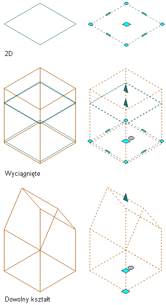

| Niezespolona 2D |
Niezespolona, wyciągnięta 3D |
- Zostały dodane edytowalne właściwości związane z wysokością pomieszczenia i jego wyrównaniem. Punkt wstawienia i wyrównanie pomieszczenia zostaną ustawione na górnej powierzchni podłogi.
- Edytowanie powierzchni jest włączone.
| Niezespolona 2D |
Niezespolona 3D o dowolnym kształcie |
- Zostały dodane edytowalne właściwości podzestawu związane z wysokością pomieszczenia.
- Zostały dodane edytowalne właściwości płaszczyzn przekroju.
- Właściwości długości i szerokości nie są już właściwościami edytowalnymi.
| Niezespolona 2D |
Zespolona 2D |
- Właściwości: Długość, Szerokość, Obrót i Elewacja są teraz zależne od obiektów ograniczających i nie są już właściwościami edytowalnymi.
- Obwiednia bazowa jest teraz zależna od obiektów ograniczających i edytowanie jej za pomocą uchwytów nie jest już możliwe.
| Niezespolona 2D |
Zespolona, wyciągnięta 3D |
- Punkt wstawienia i wyrównanie pomieszczenia zostaną ustawione na górnej powierzchni podłogi.
| Niezespolona 2D |
Zespolona 3D o dowolnym kształcie |
- Właściwość Całkowita wysokość pomieszczenia można zmienić jedynie poprzez edycje lokalną geometrii pomieszczenia. Właściwości Domyślna wysokość powierzchni i Wyrównanie pomieszczenia nie są dostępne.
- Właściwości Długość i Szerokość można zmieniać poprzez edycje lokalną geometrii pomieszczenia.
- Edytowanie powierzchni jest wyłączone.
- Właściwości: Całkowita wysokość pomieszczenia, Długość, Szerokość, Obrót i Elewacja są teraz zależne od obiektów ograniczających i nie są już właściwościami edytowalnymi. Właściwości Domyślna wysokość powierzchni i Wyrównanie pomieszczenia nie są dostępne.
- Właściwości Obrót i Elewacja są teraz zależne od obiektów ograniczających i nie będą już właściwościami edytowalnymi.
