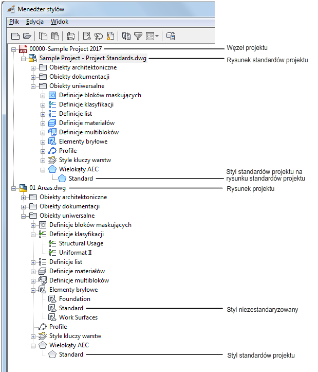

Rysunki standardów i style standardowe w węźle projektu
Zmiana standardowego stylu lub ustawienia wyświetlania

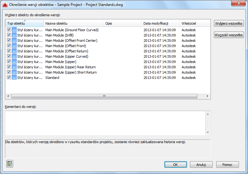

Oznaczanie kolejnych wersji zmienionych stylów i ustawień wyświetlania
Nowa wersja dołączona jest do karty Historia wersji.
Komentarz będzie zastosowany do wszystkich obiektów wybranych do rejestracji jako nowa wersja.
