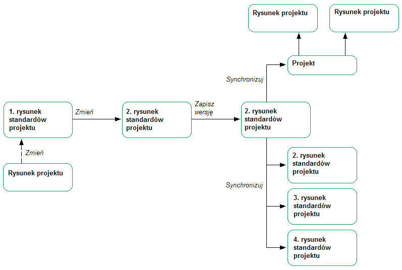

W przypadku zmian standardowego stylu lub ustawienia wyświetlania w czasie projektowania wymagana jest rejestracja jego zmian, zapisanie a następnie aktualizacja w rysunkach projektu oraz innych rysunkach standardów projektowych.
Komponent standardowy można zmienić bezpośrednio w rysunku standardów lub zaktualizować z rysunku projektu.
Aktualizacja rysunków standardów projektowych AEC
