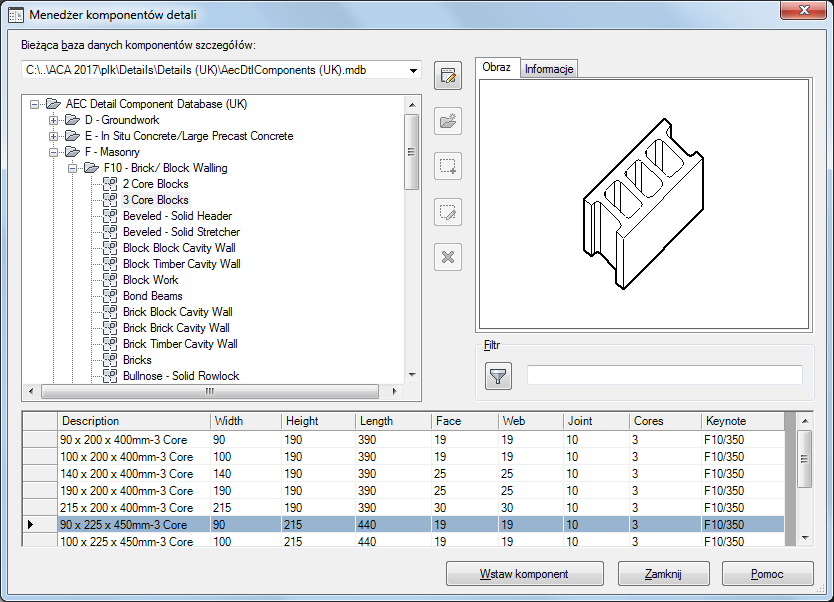

Okno dialogowe Menedżer komponentu szczegółu z wyświetloną tabelą betonowych elementów murarskich

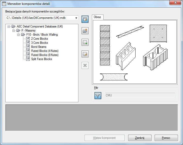

Użycie filtru Menedżera komponentu szczegółu
