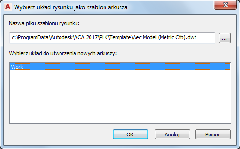

  8. Aby zdefiniować domyślny szablon dla nowych arkuszy, kliknij ustawienie dla opcji Szablon tworzenia arkusza.
  9. Kliknij , aby przejść do pliku rysunku (DWG) lub szablonu (DWT) i kliknij przycisk Otwórz.
  10. Wybierz domyślny układ, który chcesz zastosować do tworzenia nowych zestawów arkuszy. Następnie kliknij przycisk OK.
