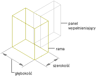

Wszystkie siatki zestawów drzwi/okien, w tym siatka podstawowa, mogą mieć przypisane definicje ram. Rama zestawu drzwi/okien jest reprezentowana przez zewnętrzne krawędzie siatki podstawowej. Łączny rozmiar ramy zależy od długości i wysokości siatki zestawu. Ramę można skonfigurować przez określenie jej szerokości i głębokości lub przez wybranie profilu.
Określanie szerokości i głębokości ramy zestawu drzwi/okien
Definicje ram tworzy się dla konkretnych stylów zestawów drzwi/okien. Definicje będzie można przydzielać wyłącznie ramom zestawów drzwi/okien o tym stylu. Użytkownik może przygotować kilka definicji ram, po czym przydzielać je do żądanych krawędzi ram. Jeśli ściana zawiera siatki zagnieżdżone, każda z nich ma własną ramę. Program oferuje domyślną definicję ramy, którą można modyfikować i przypisywać zgodnie z potrzebami. Krawędzie ram bez przypisanych definicji nie są wyświetlane.
