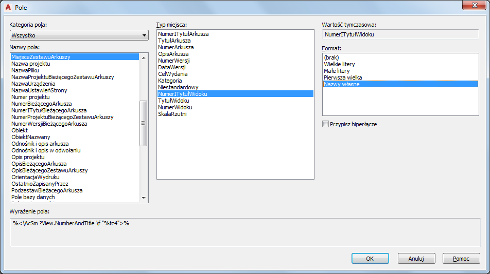

Procedura ta umożliwia edycję pola.
Pola mogą znajdować się w tekście AutoCAD, tekście wielowierszowym (wtekst), komórkach tabel, atrybutach, definicjach zestawów właściwości, właściwościach obiektów oraz stylach obiektów.
Podczas edycji pola można zmieniać wartość pola, jego kategorię oraz format.

Edytowalne parametry pola zależą od typu pola. W polach związanych z danymi, na przykład można zmienić format daty pola.
| Aby... | Wykonaj następujące czynności... |
| zmienić kategorię pola | Wybierz nową kategorię w polu kategorii pola i wybierz nowe pole w polu Nazwa pola. |
| zmienić pole | wybierz nowe pole w polu Nazwa pola. |
| zmienić format pola | wybierz inny format w polu Format. |
