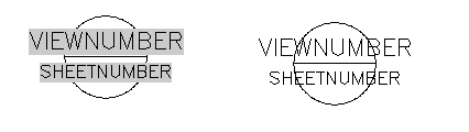

Można zdecydować, czy pole na rysunku ma być wyświetlane w postaci prostokąta z szarym tłem, czy prostokąta z tłem przezroczystym. Szare tło ułatwia identyfikację wartości pól na rysunku. Jednakże w pewnych przypadkach, gdy wartość pola ma być wyświetlana w taki sam sposób, jak inny tekst lub wartości atrybutów, istnieje możliwość wyłączenia szarego tła.
Wyświetlanie pola z szarym tłem (po lewej) oraz tłem przezroczystym (po prawej)
