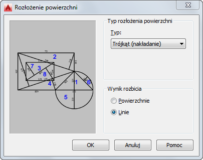

- Kliknij przycisk
Rozłożenie.
- W polu Typ rozłożenia wybierz ustawienie opcji Typ:
| Aby... |
Wykonaj następujące czynności... |
| wyświetlić rozłożenie trapezoidalne |
wybierz ustawienie Trapezoid. |
| wyświetlić rozłożenie trójkątne bez nakładających się trójkątów |
wybierz ustawienie Trójkąt. |
| wyświetlić rozłożenie trójkątne z nakładającymi się trójkątami |
wybierz ustawienie Trójkąt (nakładanie). |
- W polu Wynik rozbicia wybierz opcję:
| Aby... |
| zmienić rozbite rozłożone pomieszczenie w pojedyncze linie |
wybierz ustawienie Linie. |
| zmienić rozbite rozłożone pomieszczenie w polilinie zamknięte |
wybierz ustawienie Powierzchnie. |
- Kliknij przycisk OK.
