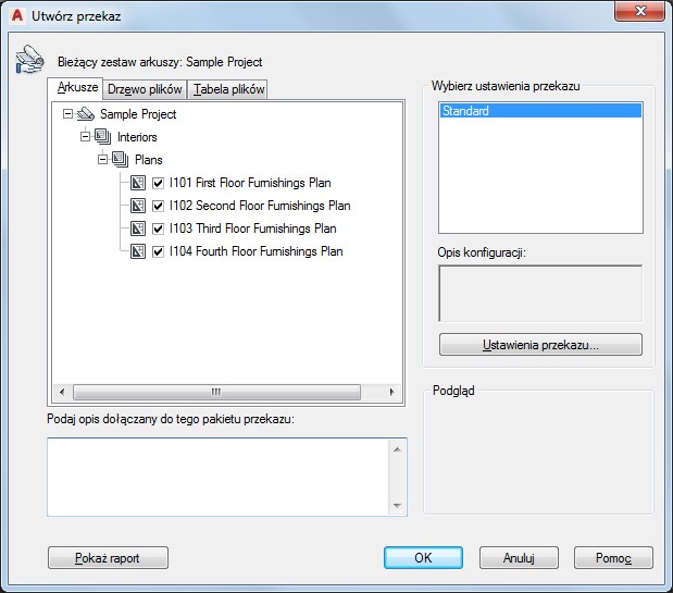

Ta procedura umożliwia elektroniczne przesłanie arkusza, podzestawu arkuszy lub zestawu arkuszy projektu.
Elektroniczne przesłanie zestawu plików polega na utworzeniu pakietu zawierającego te pliki, przeznaczonego do dostarczenia drogą elektroniczną. Pliki rysunków w pakiecie przekazu zawierają wszystkie pokrewne pliki zależne, takie jak odnośniki zewnętrzne i pliki czcionek.
Możliwe jest wybranie do przesyłania elektronicznego różnych komponentów zestawu arkuszy projektu.
| Aby... | Wykonaj następujące czynności... |
| przesłać cały zestaw arkuszy projektu | wybierz zestaw arkuszy projektu. |
| przesłać podzestaw arkuszy | wybierz żądany podzestaw. |
| przesłać arkusz | wybierz żądany arkusz |
Zostanie wyświetlone okno dialogowe Utwórz przekaz.
Na karcie Drzewo plików wyświetlane są dołączone pliki posortowane wg typu. Na karcie Tabela plików wyświetlane są wszystkie pliki na liście widoków. Można posortować listę według nazwy, ścieżki, typu, wersji, rozmiaru i daty.
