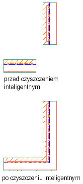

Użyj czyszczenia inteligentnego do tworzenia połączenia kątowego dwóch segmentów ścian.

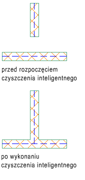

Użyj czyszczenia inteligentnego do tworzenia połączenia teowego dwóch segmentów ścian.
