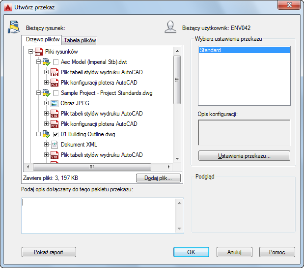

Zostanie wyświetlone okno dialogowe Utwórz przekaz.
Na karcie Drzewo plików wyświetlane są dołączone pliki posortowane wg typu. Na karcie Tabela plików wyświetlane są wszystkie pliki na liście widoków. Można posortować listę według nazwy, ścieżki, typu, wersji, rozmiaru i daty.
