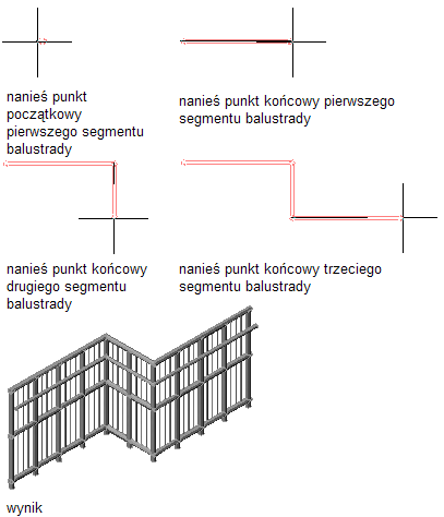

Procedura ta służy do tworzenia na rysunku niezaczepionej balustrady.
Tworzenie niezaczepionej balustrady
