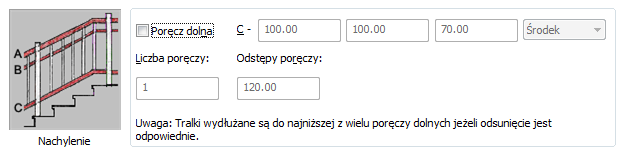

Procedura ta służy do zmiany ustawień poręczy dolnych w stylu balustrady:
| Aby… | Wykonaj następujące czynności… |
| podać właściwości dolnej poręczy, takie jak wysokość elementów poziomych, wysokość dla elementów nachylonych i liczba poręczy w czasie dodawania lub zmiany poręczy | Wybierz opcję Możliwe różne ustawienia poręczy. |
| określić, że wszystkie balustrady z tego stylu muszą używać ustawienia dolnej poręczy zdefiniowane w stylu | Anuluj wybór opcji Możliwe różne ustawienia poręczy. |
| Aby… | Wykonaj następujące czynności... |
| podać wysokość najniższej poręczy, gdy balustrada prowadzona jest poziomo | wpisz wartość dla elementu poziomego. |
| podać wysokość najniższej poręczy, gdy balustrada prowadzona jest na biegu schodów | wpisz wartość dla elementu pochyłego. |
| wyznaczyć więcej niż jedną poręcz dolną | wprowadź wartość opcji Liczba poręczy. Gdy definiowanych jest kilka dolnych poręczy, można zdefiniować odstępy między nimi. |
