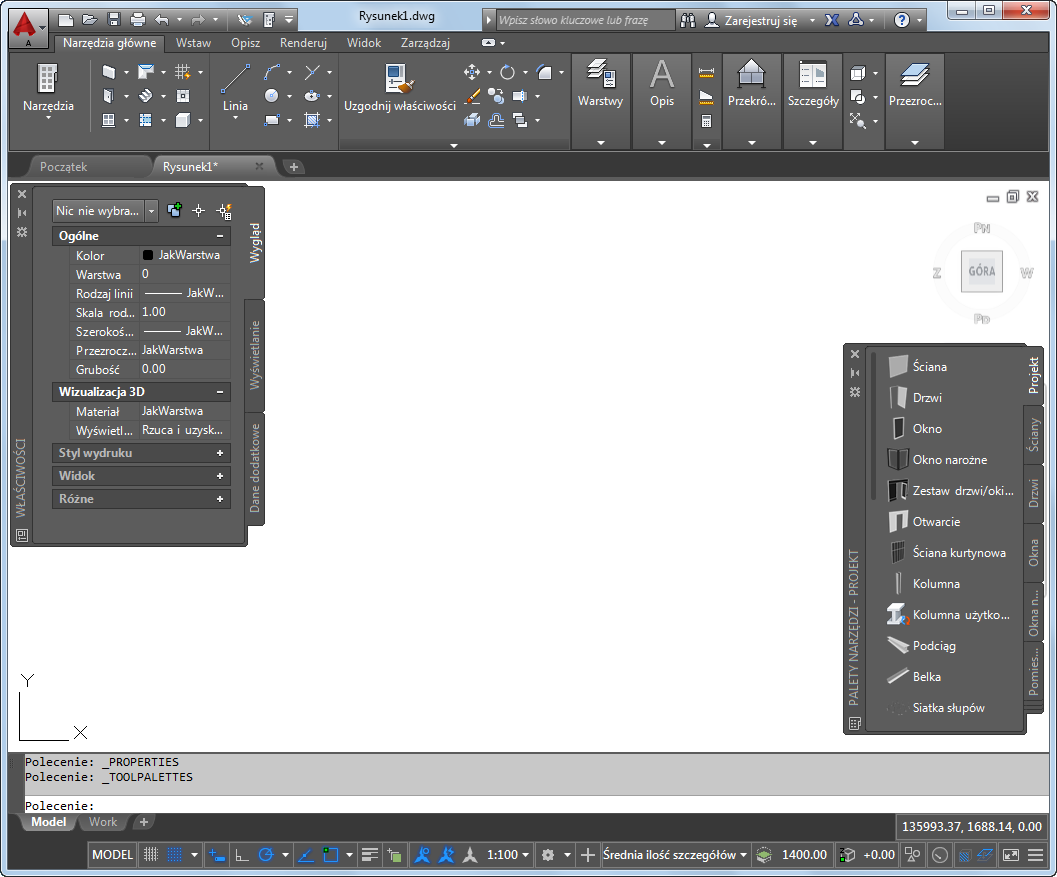

W programie AutoCAD Architecture toolset obszar roboczy to podstawowy interfejs użytkownika zawierający tylko te kontrolki, polecenia i palety, które są potrzebne w procesie architektonicznym. Przy pierwszym uruchomieniu programu AutoCAD Architecture toolset zostaje wyświetlony domyślny obszar roboczy Architektura.
Można później zmienić konfigurację obszaru roboczego, tak aby odpowiadał wymaganiom użytkownika. Komponenty można przenosić i ukrywać, a także można wyświetlać dodatkowe kontrolki wstążki lub dodawać nowe narzędzia i palety narzędzi. W razie potrzeby można zapisać dostosowania jako nowy obszar roboczy, który można używać w kolejnych sesjach rysunkowych. W każdej chwili można również przejść do innego obszaru roboczego.
Domyślna konfiguracja obszaru roboczego programu AutoCAD Architecture Toolset
