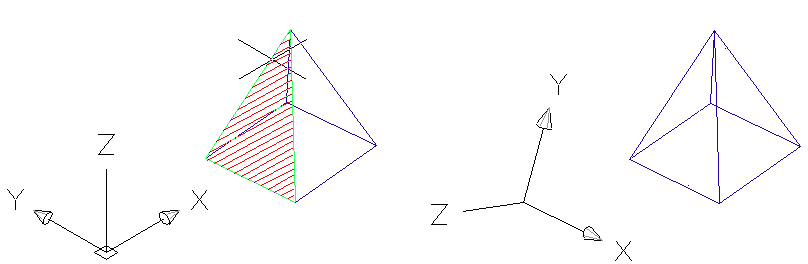

Procedura ta umożliwia wyrównanie aktualnego LUW do płaszczyzny obiektu.
LUW można wyrównać do płaszczyzny obiektu AEC lub do płaszczyzny bryły programu AutoCAD.
Wyrównywanie LUW do powierzchni ostrosłupa
. Możesz wybrać płaszczyznę obiektu AEC lub bryłę programu AutoCAD. Po przesunięciu kursora na powierzchnię zostanie ona podświetlona z tymczasowym kreskowaniem.
LUW zostanie wyrównany z powierzchnią obiektu.
