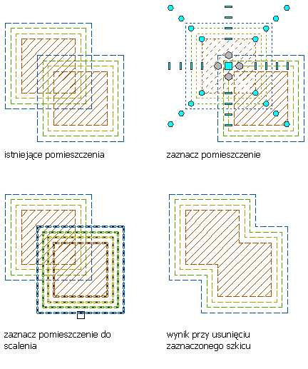

W przypadku scalania pomieszczeń z ręcznie określonymi odsunięciami obwiedni każda aktywna obwiednia pierwszego pomieszczenia jest scalana z odpowiednią obwiednią drugiego pomieszczenia (bazowa z bazową, netto z netto itd.).
Jeśli ręcznie określona obwiednia pierwszego pomieszczenia nie jest aktywna (nie są wyświetlane jej uchwyty), nie zostanie uwzględniona w operacji scalania. Stan aktywności obwiedni drugiego pomieszczenia nie jest istotny dla przebiegu operacji scalania. Są one scalane, o ile aktywna jest odpowiednia obwiednia pierwszego pomieszczenia. Jeśli obwiednia pierwszego pomieszczenia nie jest aktywna, to nie ulegnie ona zmianie, ale odpowiednia obwiednia drugiego pomieszczenia zostanie usunięta. Może to doprowadzić do powstania nieregularnych obwiedni pomieszczeń. Aby tego uniknąć, należy dopilnować, aby wszystkie istotne obwiednie pierwszego pomieszczenia były aktywne, co pozwoli na ich scalenie.
Właściwości wyświetlania obwiedni pierwszego zaznaczonego pomieszczenia są stosowane do wynikowej obwiedni scalonego pomieszczenia. Na przykład jeśli obwiednia netto pierwszego pomieszczenia jest rysowana linią czerwoną o szerokości 0,18 mm, obwiednia netto scalonego pomieszczenia również będzie rysowana linią czerwoną o szerokości 0,18 mm.
