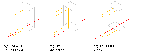

Procedura umożliwia wyrównanie wypełnienia, powodując jego wyśrodkowanie wobec linii bazowej ściany kurtynowej lub umieszczenie przez albo za tą linią. W widoku planarnym przód ściany kurtynowej (przy rysowaniu od strony lewej do prawej) znajduje się poniżej linii bazowej, a tył — nad tą linią.
