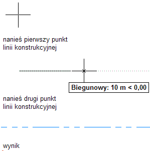

Procedura ta służy do tworzenia prostych linii konstrukcyjnych, które przechodzą przez dowolnie wybrane dwa punkty.
Rysowanie linii konstrukcyjnej przez określanie punktów
Wyświetlana jest linia konstrukcyjna. Po wybraniu wyświetlane są trzy uchwyty. Można przysunąć linię przesuwając za środkowy uchwyt lub można zmienić jej orientację przesuwając jeden z uchwytów końcowych.
